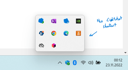

  2. Draxter Win User
    Lightshot App Not Working / Lightshot Çalışmıyor
    Merhabalar, windows 11 bilgisayarıma, lightshot isimli bir program indirmiştim. İlk indirdiğimde çalışıyordu fakat sonraki günlerde birden çalışmamaya başladı. Premium virüs programı kurmuştum. Ondan olacağını düşünerek, virüs programını kapattım ve lightshot uygulamasını tekrar indirdim. Fakat lightshot hiçbir şekilde görev çubuğuna gelmiyor ve prnt tuşu ile çalışmıyor. Kısaca uygulamayı açmaya çalıştığımda tepki vermiyor.
    Sorunla ilgili; ilk önce windows C: diski üzerinden, lightshot ve skillbrain ile ilgili bütün klasörleri sildim. Daha sonra %appdata% üzerinde dosya kaldı mı kontrol ettim ve sildim. Regedit üzerinden lightshot ve skillbrains dosyalarını aratarak tek tek sildim. Daha sonra lightshot programını tekrar indirdim. Ve hala aynı sorun var, görev çubuğunda lightshot yok ve çalışmıyor.
    Sebebi ne olabilir? Yardımcı olabilir misiniz ? Şimdiden teşekkürler
    Başka bir windows 10 bilgisayarda çalışıyordu
    Eng:
    Hello, I downloaded a program called lightshot to my windows 11 computer. It was working when I first downloaded it, but in the following days it suddenly stopped working. I installed premium antivirus. Thinking would be from it, I turned off the antivirus and downloaded the lightshot app again. But lightshot does not come to the taskbar and does not work with the prnt key. In short, when I try to open the application, it does not respond.
    Regarding the problem; First I deleted all the folders related to lightshot and skillbrain from the windows C: disk. Then I checked if there are any files left on %appdata% and deleted it. I searched the lightshot and skillbrains files through regedit and deleted them one by one. Then I downloaded the lightshot program again. And still same problem, no lightshot in taskbar and not working.
    What would be the reason? Can you please help me?
    It was working on another windows 10 computer
    Lightshot not working after windows update 1ae6cb90-a9ca-4278-ab5d-87b8b5673cef?upload=true.png
    Draxter, Jun 20, 2023
  3. Draxter Win User
    Öncelikle yanıtınız için teşekkürler,
    Dediğiniz adımları tek tek yaptım ve sonuçları buraya yazacağım,
    Windows 11 Home Single Language
    Windows sürümü: Sürüm 22H2 (İS Derlemesi 22621.963)
    Cihaz markası ve modeli: Monster Abra A7
    Ram: 16GB
    İşlemci: Intel(R) Core(TM) i7
    64 bit işletim sistemi
    Hayır, herhangi bir hata mesajı veya kodu ekranda çıkmıyor. Hatta uygulamaya tıkladığımda hiçbir şey olmuyor fakat görev yöneticisinde arka planda çalıştığını görebiliyorum. Aynı zamanda lightshot v5.5.0.7 sürümünü indirmiştim görev çubuğunda
    göremeyince bunu sildim (lightshot programını) ve bir alt sürümü olan lightshot v5.5.0.4 sürümünü indirdim ve yine aynı sorun vardı: çalışmıyor ve görev çubuğunda göremiyorum. Bugün tekrar lightshot son sürümü olan v5.5.0.7 indirdim ve çalıştırmayı denedim aynı şekilde sorunum devam ediyor.
    Şu anda windows update üzerinden 'güncelleştirmeleri denetle' bölümüne tıkladım. Herhangi bir windows güncellemesi görünmüyor. Yeniden başlatıp tekrar windows update yaptım ve güncelleştirme yok.
    DISM || gerçekleştirme SİSTEM TARAMASI için,
    Cmd (Komut istemi) üzerine bunu kopyala yapıştır yaptım: DISM.exe /Online /Cleanup-image /Restorehealth
    - Ve enter dediğimde gelen sonuçlar:
    Deployment Image Servicing and Management tool
    Version: 10.0.22621.1
    Image Version: 10.0.22621.963
    - Ardından sfc /scannow yazıp enter dedim, sonuçlar:
    Beginning system scan. This process will take some time.
    Beginning verification phase of system scan.
    Verification 100% complete.
    Windows Resource Protection found corrupt files and successfully repaired them.
    For online repairs, details are included in the CBS log file located at
    windir\Logs\CBS\CBS.log. For example C:\Windows\Logs\CBS\CBS.log. For offline
    repairs, details are included in the log file provided by the /OFFLOGFILE flag.
    Yukarıdakini yapıp exit dedikten hemen sonra lightshot programını kaldırdım ve tekrar indirdim fakat hala görev yöneticisinde yok ve çalışmıyor
    Ve son olarak dediğiniz gibi ayarlar>hesaplar>diğer kullanıcılar bölümüne gittim ve 'yeni hesap oluştur' kısmına tıklayarak yeni bir hesap oluşturdum. Daha sonra da bu hesabı yönetici yapıp oturumumu değiştirerek, yeni profile geçtim. Windows hoş geldiniz kurulum kısmını geçtim ve yeni masaüstünde lightshot programını indirip kurdum ve sonuç yine aynı. Programa tıklayınca hiçbir şey olmuyor ve görev çubuğunda yok.
    Ne yazık ki sorunum devam ediyor
